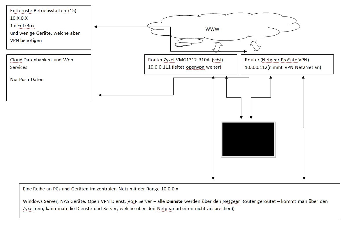

Damit ich mein Szenario ohne Endgeräteänderungen hinbekommen kann, müsste ich eigentlich einen "Router" vor die Gateways setzen, welcher dann die Anfragen erhält und entsprechend leitet. Richtig?
Oder halt, alles auf DHCP umstellen...
So.
Was lange währt, wird nett.
Eine einfache Darstellung des Netzes hier. Das schwarze Feld ist das, was ich mir hier eigentlich als Lösung denke - wobei es zu besprechen wäre, ob es VOR die Router kommt, oder danach. (davor macht mehr Sinn)
http://www.alstadener.de/Darstellung.jpg

Da stimme ich mit Dir überein. Das ist ungewünscht. Ich meine "mit dem schwarzen Feld" auch eher einen Router, welche eine Routingtabelle steuert - also de facto eigentlich der Job der beiden Endgeräte - aber halt dynamischer.

D. h. der von Dir vorgeschlagene Ursprungsweg - ein dritter vorgeschalteter Router wäre eine mögliche Lösung. Dieser Router leitet die VPN-IP-Netze an den Netgear weiter und hat als DefaultGW den Zyxel. Zyxel und Netgear haben dann keine IP mehr im LAN sondern zusammen mit dem neuen 3. Router ein separates, dem LAN vorgelagertes IP-Netz. Zyxel und Netgear müssen dann allerdings eine statische Route ins LAN zum 3. Router bekommen oder der 3. Router setzt diesbezüglich ein NAT um.
Testweise kann man das ja mal mit einem beliebigen Linux-PC oder gar einer VM(vorausgesetzt, der VM-Host hat mindestens 3 Netzwerkkarten) umsetzen. Später kann man das ja als Mini-Firewall laufen lassen, die es bestimmt günstig überall gibt.

Der dritte Weg wäre für mich ebenfalls der Lösungsweg. Ein entsprechendes "firewall-linux" gibt es mit mehreren Ansätzen und Herausforderungen. EIne gute Idee.
Es ändert sich immer etwas und somit ist man gesichert. Eine VM steht ebenfalls bereit - allerdings ist hier wirklich ein SPOF (SinglePoint..) zu sehen.
